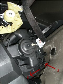

Ausbau des Gebläsemotor:
attachment.php
1) - Stecker lösen
2) - Raste drücken und 3) - 1/4 Umdrehung nach links drehen
Der Gelbe Hebel oben von der Luftklappe muss eventuell noch etwas mit dem Einstellrad vorn gedreht werden.
Ob du den Gebläsemotor zwischen Handschuhfach und Spritzwand geschoben bekommst, kann ich nicht sagen. Auf jeden Fall empfiehlt es sich für diese Demontage den Beifahrersitz auszubauen.
