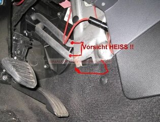

Mach mal den rot markierten Teppich vor den Luftauslässen weg. Dann wird es auch gleichmäßig warm ;-) eigentlich...
Sie kommt zwar aus dem schwarzen Plastikteil hintern den heißen Rohren, aber durch den vorstehenden Teppich bläst die Lüftung hinter selbigen.

Aus der Luftaustritzöffnung Annaturenbrett Beifahrerseite kommt bei mir ja überhaubt keine Luft mehr raus....
