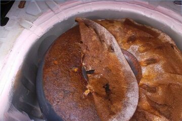

Ich habe meinem Gas-Tank vor einem Jahr mal eine Dose Zinkspray gegönnt.
Sah nicht schlecht aus. Habe aber seitdem auch noch nicht wieder drunter geschaut.
Der Tüv hatte nichts dazu gesagt. Ist wahrscheinlich aber auch ein Unterschied ob ich dem Tank eine Farbschicht oder eine Wachsschicht verpasse.

Die Haltebänder würde ich durch verzinktes Material oder Edelstahl mit gleichem Querschnitt ersetzen (Beispiel Fundamenterder). Statt dem Gummistreifen zwischen Halteband und Tank könnte man selbstklebenden Dämmstreifen (z.B. wie für Trockenbauprofile) auf die Bandinnenseite kleben.
Die Salzwassersammelwanne unter dem Tank bekommt der Alteisenverwerter.

Sicher verstehe ich, daß dick eingekleisterte Tanks mit Bitumenpfampfe oder beschichtet mit Kunststoffunterbodenschutz, bei denen der TÜV keine vernünftige Sichtkontrolle mehr vornehmen kann, untersagt sind.
Wenn man aber (angenommen neuer Tank weil alter vergammelt) den neuen Tank entweder mit Klarlack, oder "transparenten" farblosen Hohlraumwachs behandelt, kann ich mir nicht so recht vorstellen, daß das bei einer Prüfung bemängelt wird.
- Der Prüfer sieht doch dabei die Sorgfalt des Fahrzeughalters, den Tank zu schützen und gleichzeitig das bestreben, dem Prüfer die ungehinderte Sichtkontrolle zu gewährleisten.
Ich kann mir auch nicht vorstellen, dass das ein Problem sein soll. Auch unbehandelt ist eine vernünftige Sichtkontrolle kaum drin, weil der Tank nach Jahren sowieso mit Strassendreck beschichtet ist.
Und wenns dann so weit ist, kann man den (leeren!) Tank ja vor der entsprechenden Prüfung dampfstrahlen, dann hat der Prüfer auch seine Freude. Und nachher natürlich wieder versiegeln.
