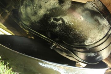

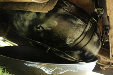

Ist ja eine Sauerei mit dem Fertan, das Sprühen hätte besser gelöst sein können. Ich habe erst mal mit dem Pinsel eine Stelle getestet. Die Abdeckung mache ich mal besser danach wieder dran. Ich muss auf Baustellen fahren, da sind meistens Schotterstraßen.
Fertan hat prima Arbeit geleistet, beim Wachs habe ich dann doch die Spraydose genommen. Das lose Zeug habe ich vorher mit der Drahtbürste entfernt, das Fertan hatte eine Woche und 1000km Zeit zum Trocknen. Auch wenn es auf den Bilder scheint, dass noch loses Zeug rumhängt oder was rostig ist, das Fertan sieht nach der Anwendung so aus und das Wachs habe ich auch nicht so gleichmäßig draufgekriegt.
