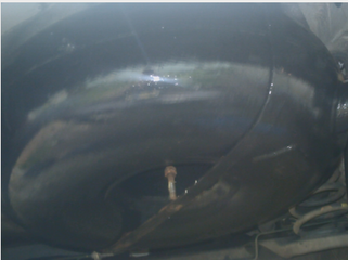

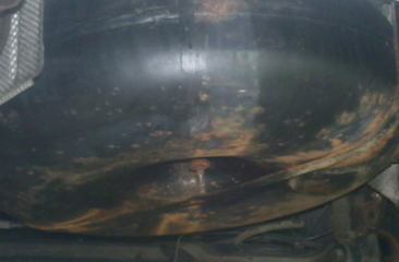

Hier sieht man einige Sandero LPG mit blühenden Gastanks aus Frankreich.
2009/2010 wurden dort auf Grund staatlicher Zuschüsse sehr viele dieser Fahrzeuge verkauft, offensichtlich damals noch mit Gastanks von der Firma TMS.
so ähnlich sieht es bei mir nach 3,5 jahren auch aus:huh: weiß noch nicht so recht wie ich das Thema angehen soll. eigendlich müßte ich den tank mal ausbauen entrosten und den Korrosionsschutz erneuern.
Wenn dein Gastank schon so Rost vernarbt wie auf den Bildern aus Frankreich ist, solltest du den Tank ersetzen.
Bei schwindender Materialstärke wird die Druckfestigkeit beeinträchtigt.
Ohne Grube oder Bühne würde ich den Tank nicht abschrauben. Der wiegt auch im leeren Zustand nicht wenig. Wenn das Multiventil noch ordnungsgemäß funktioniert, tritt nur etwas Restgas beim abschrauben der beiden Leitungen aus.
Die Haltebänder hatte ich bei mir auch gegen rostfreies Material (Meterware mit gleichem Querschnitt) ersetzt.
Ein neuer Tank kostet auf dem freien Mark ca. 100-140€, dann brauch man noch eine neue Dichtung für das Multiventil und Kleinteile, wie Schrauben und Dämmstreifen. Die Gummistreifen hab durch selbstklebende Dämmstreifen ersetzt.
Den neuen Tank kann man vor dem Einbau noch mit einer zusätzlichen Lackschicht + Konservierung versehen. Die Wanne unten landet im Schrott und neben dem Multiventil sollte man zum Rad hin noch einen Spritzschutz anbringen.
