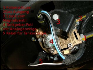

Die Tankanzeige zeigt auch immer voll an, ich denke das Multiventil müsste getauscht werden,richtig?
Muss der Gastank dafür leer sein? Denke schon,oder?
Der Tankgeber wird auch durch den Schwimmer betätigt. Die Bewegung des Schwimmers wird magnetisch auf einen verstellbaren Widerstand übertragen.
Dieser hat eine Analoganzeige und gibt die Widerstandswerte an das Gassteuergerät, welches ausrechnet wie viel Punkte an der Füllstandsanzeige leuchten. Das Poti lässt sich am Multiventil verstellen.
Da bei dir Füllstand und Füllbegrenzung nicht passen, vermute ich einen Defekt am Multiventil oder es wurde eins verbaut, was nicht zur Gastankgröße passt.
