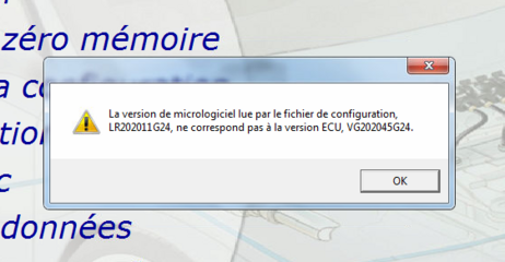

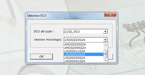

Ich habe die LandiRenzo Plus 4.0.3-Software installiert und habe bereits das Kabel und wenn ich versuche, es anzuschließen, fragt es nach Version VG202045G24, also meine Frage, wie kann ich diese Fireware zur Liste hinzufügen, bevor ich eine angeschlossen habe?
angehängt die Nachricht zum Zeitpunkt der Verbindung und der Liste, die ich VG202045G24 hinzufügen möchte
@Texas wie stelle ich die Version VG202045G24 in der Liste unten zur Verfügung, um die Diagnose durchführen zu können ?

Hast Du denn die richtige Software? :think:
Die trägt normalerweise am Ende den Zusatz RN für Renault.;)

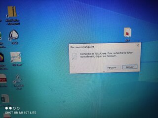

für die Software LandiRenzo Plus 4.0.3 funktioniert es gut unter Windows 7 und 10, aber für die VGI-Tools 4.0.5 oder 4.0.4 hat es nicht funktioniert, sollte ich es mit Windows XP versuchen?
Unten ist ein Foto des Fehlers

Kann man die Software im Kompatibilitätsmodus für XP laufen lassen @Texas? :think:
Früher gab es sowas in Windows,für ältere Versionen, allerdings liegt Windows bei mir über 15 Jahre zurück,mit den neueren Versionen leider keine Erfahrung, XP war die letzte die ich hier im Einsatz hatte.;)
Damit hab ich mich noch nie befasst.
Alternativ kann man versuchen die TCULR.exe aus der Plus Software in die VGI Software kopieren, die ja das Plus Programm ab Windows 7 gestartet hat.
Oder man kopiert die Ordner Configuration, LoaderPC, Parameter und die Dateien Config.cfg und TCULR.cfg aus dem VGI Tool in einen extra Ordner und versucht dann über die Update Funktion der Plus 4.0.3, diesen Ordner Inhalt mit der Plus 4.0.3 Software zu verschmelzen.

Ja, wie @Stefanvde sagte, ich habe den virtuellen XP-Modus unter Windows 7 verwendet und es hat gut funktioniert

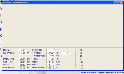

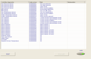

Vielen Dank, dank Ihnen habe ich es geschafft, mich mit dem Steuergerät zu verbinden und die Diagnose zu stellen, aber ehrlich gesagt habe ich nichts von dem Bericht verstanden
anbei finden sie die aktuelle konfiguration des steuergeräts, die ich im rn-format (.dat) gespeichert und komprimiert habe
@Texas können Sie mir bitte helfen, das Problem meines Autos im Gasmodus zu verstehen ?
Vielen Dank im Voraus für Ihre Reaktivität

Deine zwei Fotos vom Diagnose Fenster sehen aus, als hättest du Errors split gedrückt?
Errors split ist eine Liste aller möglichen Fehlercode.
Auf den Fotos ist auch keine Statusleiste zusehen, ob das Steuergerät jetzt verbunden oder getrennt ist.
Direkt beim Öffnen des Diagnose Fenster müssten alle vorhandenen und gespeicherten Fehler angezeigt werden.
Mit Reset werden die Fehler gelöscht.
Und mit Start werden die Fehler neu gelesen. Nach einem Reset dürften nur noch aktuell vorhandene Fehler angezeigt werden.
Nach einem Reset werden einige vorhandene Fehler erst wieder nach einem Umschaltversuch auf Gas angezeigt.

Nein, ich habe nicht auf die Schaltfläche "Error Split" geklickt
Ich kann bestätigen, dass ich nach der Verbindung direkt auf die Schaltfläche „Diagnose“ geklickt habe und nicht die gesamte Verbindung verloren habe, außer dass ich den Automotor abgestellt habe.

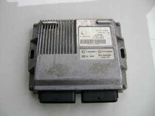

Wenn das Steuergerät real 46 verschiedene Fehler meldet, möchte ich gerne ein Foto vom Typenschild des Steuergerätes sehen.
In deinem Profil steht Golf 5. Welchen Motorcode hat der Golf oder das Fahrzeug, wo dieses Steuergerät eingebaut ist?

Ich bin mir nicht sicher, was das Typenschild des Steuergeräts bedeutet, ich hoffe, es entspricht dem, was ich im Anhang angefügt habe
für den motorcode ist es normalerweise volkswagen golf5 1.6 benziner: zzz1kz
ein punkt ist mir aufgefallen, dass die auf dem schild der steuereinheit (LR200100G24) erwähnte fireware nicht mehr dieselbe ist, denn als ich sie mit dem steuergerät verbunden habe, habe ich eine andere gesehen, es ist VG202045G24
