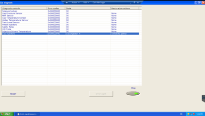

Nach dem das Steuergerät wieder seine ursprüngliche Software zurück erhalten hat und nach plötzlichem Kommunikationsausfall dessen Hauptsicherung ersetzt werden musste, wird nur noch eine Fehlermeldung angezeigt.
Sie betrifft den Stromkreis des Gas Injektor 4. Der Fehlercode bedeutet, das der Stromkreis unterbrochen oder ein Kurzschluss zur Masse vorhanden ist.
Durch Änderung der Zuordnung Injektor zum Anschlusskabel, kann man Testen, ob der Fehler mitwandert, also ob Injektor 4 die Ursache ist.
Ansonsten bleibt eine optische Kontrolle und durchmessen der Stecker und Kabel bis zum Steuergerät.
Zu lockere, aufgeweitete Steckkontakte oder zerstörte Leistungsstufen im Steuergerät, waren auch schon Fehlerursachen im Injektor Stromkreis: Gassteuergerät reparieren austauschen programmieren
