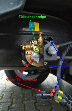

Die 64 sagt aus, das der Gasdruck unplausibel zum Tankfüllstand war. Schau dir mal die Steckverbindung am Füllstandsensor an, ob die oxidiert ist.

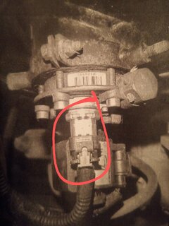

Dann brauche ich erstmal Nachhilfe, welches der zwei Kabel dafür ist. Sahen aber beide okay aus. Auch wenn der Rest da unten sehr oxidiert ist. Sah man denke ich auch schon am ausgebauten Teil.

Deswegen sagte ich ja kontrollieren ob die Schraube vollständig geöffnet wurde...
Genau. Da wurde je dran gedreht um den Magnetkern heraus zu bauen. Oder es wäre eine nicht unerhebliche Menge Gas ausgetreten. :)
