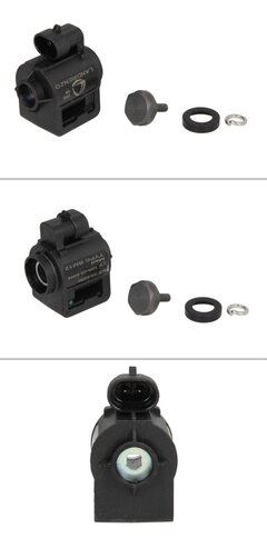

Du hast geschrieben das kein gasführendes Teil dabei geöffnet wird......bei mir tritt aber Gas aus wenn ich versuchen den "Splint" rauszuschrauben. Mache ich irgendwas falsch?

Ich hatte vom Spule austauschen geschrieben, nicht das komplette Ventil:
Rechts die Verschraubung wird gelöst, um die schwarze Spule vom Ventileinsatz zu ziehen. Das gleiche erfolgt am Tank. Beim Austausch der Spule wird kein Gas führendes Teil geöffnet.
Deine Fehlermeldung war ein elektrischer Fehler:
aber Fehleranzeige war Magnetventil Stromzufuhr irgendwas.
Deshalb sollte der Tausch der Spule genügen.

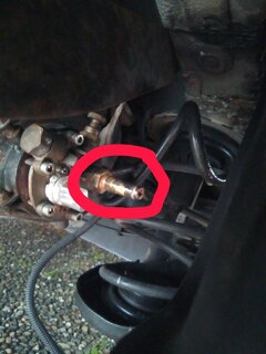

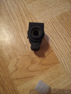

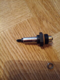

Also das Ventil ist ein anderes. Das vom Werk verbaute hat eine kleine Nuss als Verschraubung rechts und ein Gewinde mit extra Schraube links. Dementsprechend hat die alte Spule auch eine andere Öffnung. Siehe Bild 2. Bild 3 ist das Ventil der neuen Spule. Mit großer Nuss rechts und Schraube links.

Ok, du hast dir also das falsche Ersatzteil besorgt. Allerdings mit Ventil und hast es dann komplett getauscht. Solange der Elektrische Wert der Spule gleich ist merkt dein Steuergerät die Änderung nicht.
Das Rad ist zum Absperren vom Gas da. Hast du wohl selber gemerkt. Normaleiweiße reicht eben die Spule zu wechseln weil die durch Wasser was eindringt kaputt geht oder sonst irgendwie durchbrennt. Die Spule wechseln ist ungefährlich.
Bei dir mit Spüliwasser und einem Pinsel mal alles abtupfen was du geöffnet hast, damit es auch wirklich dicht ist.
Kommen keine Blasen ist alles gut.

Ich hoffe die Mimik intern mit dem Magnetkern ist gleich. Wurde das kontrolliert ???
Wenn nicht kann es sein das es jetzt zwar " funktioniert" d.h du bekommst Gas nach vorne an die Anlage. Was aber sein kann das dort jetzt immer Gas ansteht da das hintere Ventil nicht mehr schließt und nur noch ein Magnetventil das ganze absperrt....Wenn da dann auch mal was undicht ist kann man sich ja denken was passieren kann.
