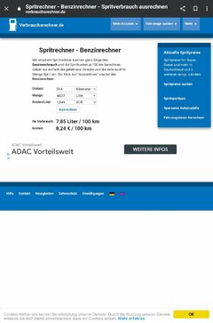

Habe heute wieder getankt Bordcomputer zeigt 8,1-8,2 l an
Laut verbrauchsrechner siehe Foto 7,85 l
