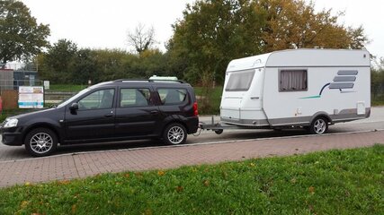

Hi Leute,
um hier mal ein wenig Schwung rein zu bringen, ich habe einen Logan MCV mit 1.6 16 V und einer KME Anlage mit 105 PS. Jedes Jahr geht es mit dem Eriba Nova ( 1400 kg ) nach Rimini in Italien. Ich als Fernfahrer im Ruhestand nehme natürlich immer den direkten Weg, die alte heiß geliebte Fernpass-Straße nach Innsbruck und dann über den Brennero ( ebenfalls heiß geliebt ). Nun bin ich immer mit meinem Scania und seinen 650 PS netto auf den Rädern da so hoch gefahren und dann später mit meinem Volvo 850 T5R ( 299 PS ) und einem 1600 kg schweren Bürstner WoWa. Da denkt man nicht an den Berg, es ist nur ein Hügel, einen Gang runter und fertig.
Mit dem Dacia schaltet man auf der Strecke genau 1 mal in den ersten Gang, und zwar auf der Rückfahrt kurz vor dem Zugspitz-Blick ( 18 % Steigung ), ok Berg hoch wie ein Rumäne und Berg runter wie ein Däne passt an der Stelle dann auch.
Wenn solch ein Berg kommt mit einer extremen Steigung ( Werratal, Aichinger Berg, Kirchheimer Berg ), dann schalte ich die LPG-Anlage im Scheitelpunkt aus und fahre auf Benzin hoch. Das quält den Motor und die Ventile nicht so sehr, obwohl die ja eigentlich die 120 Oktan vom Gas aushalten sollen. Eine Ventilschutz-Anlage von JLB ist zwar zusätzlich verbaut worden, aber man muss es ja nicht herausfordern.
Der MCV ist 12/2010 importiert worden in einer absoluten Vollausstattung für 15000 € und vom Importeur aus dem Westerwald auf Gas umgerüstet worden, bisher 138000 km ohne Probleme gelaufen und er hat schon einen Ferrari überholt auf der Autobahn ( ohne WoWa ) , der musste wohl Benzin sparen!!!!
Wer sich nun das Lachen nicht verkneifen kann, bitte, gerne!!
