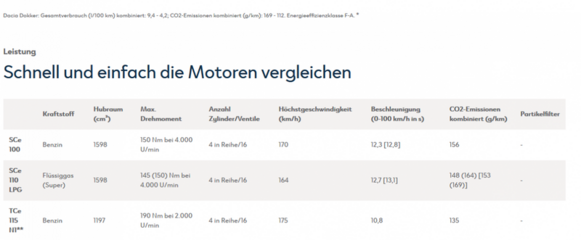

Wenn jetzt nicht mehr darauf hingewiesen wird liegt die Vermutung nahe, daß man jetzt ausschließlich gehärtete Ventilsitze einsetzt, - was ich mir zur Sicherheit aber trotzdem nochmals in Bezug auf die Vollgasfestigkeit von Dacia bestätigen lassen würde.
Schließlich liegt die Vermutung nahe, daß Vollgas im Hängerbetrieb beim SCE100 in der LPG Variante häufiger nötig sein wird, hat der Motor doch nochmals weniger Drehmoment, als das im Benzinbetrieb ohnehin nicht schon nicht gerade üppig mit Drehmoment bestückte Fahrzeug.
Ich würde aber deswegen aber kein Faß aufmachen und im Hängerbetrieb dann eben vor Steigungen immer auf Benzin umschalten, oder eben nur auf Benzin fahren.

Der Dokker ist ebenso für 1200kg - Anhänger geeignet wie der Lodgy, nur der SCe-Motor ist dafür zu schwach.
Das Gesamtzuggewicht des Dokker dürfte bei ~3000kg ligen, wie auch @wf schrieb und nicht nur 2500kg.
Bei den neuen Daciamodellen wird bei Vollast die Klimaanlage abgeschaltet. Das ist im Normalbetrieb eher vorteilhaft.
Mit Wohnwagen am Haken aber den Brenner von Süden an, das sind einige hundert km Vollgas im 3. Bei 35° Außentemperatur wird es dann spannend wer eher aufgibt, der Fahrer oder der SCe...:whistle:
dann ist der blue dci 95 erste wahl.
220Nm @ 1750U/min ziehen das locker weg.
Für einen mittleren Wohnwagen 1000 - 1500kg sind ab 6% Steigung 90 PS notwendig um 80 halten zu können, der dCi 95 ist grenzwertig weil die letzten PS meist nicht generierbar sind, unter hoher Last.
