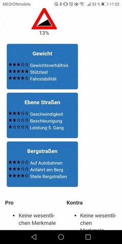

Dann nochmal für die Ungläubigen. Da ich den Caravan nicht kenne hier mal als Beispiel einen klassischen, leichten Einsteiger (Bürstner Flipper 900 kg) an einen Dokker MPI von 2016. LPG wurde hier nicht extra aufgeführt. Die Zugeigenschaften sind jetzt schon wesentlich schlechter als bei meinem Gespann, trotz der 35 mehr PS. Somit bleibt es beim Fazit: Geht, aber weder besonders gut noch sicher und mit voller Auslastung und Kindern hinten drin....
Um damit an die Nord/Ostsee oder ins Münsterland zu fahren sicher okay, aber 2000 km nach Südspanien oder Griechenland? Hinzu kommt noch, dass meist zuviel der Ladung in den Caravan kommt statt ins Auto und dann verschlechtern sich die Sicherheitsreserven enorm. Screenshot_20181025-064320.jpg

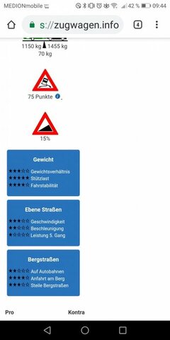

Der 90 PS DCi ist nun mal besser geeignet, insbesondere beim Anfahren am Berg. Hier die Fakten mit dem gleichen Caravan am Haken:Screenshot_20181025-094434.jpg

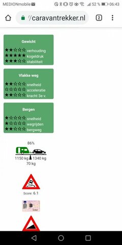

Ging doch hier um das Duell DCi gegen SCE. Aber gut, dann eben der gleiche Caravan mit dem 1,2 TCe da es ja den TCe90 im Dokker nicht gibt. Auch besser geeignet als der SCE100. Screenshot_20181025-115213.jpg
