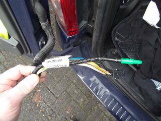

Versuche auch den Schlauch zu wechseln, aber wie bekomme ich den Gummiverbinder aus der Hecktür um dort einen neuen Schlauch durchzuziehen?
Danke, dass Ihr meine Frage hierhin verschoben habt. Leider steht im Thread nicht, wo ich den nun an den Kabelbaum rankomme. Habe ein par mal "neuen Schlauch einziehen" gelesen. Steht aber nicht, ob der ev. im Schlauch des Kabelbaum's eingezogen wurde oder einfach nebenher verlegt wurde.
Nachmal die Frage, weis jemand wo der Kabelbaum verlegt ist, komme ich da ran wenn ich bei der zweiten Sitzreihe die Türdichtung entferne oder geht das anderswo durch?
Gibts jemanden der das weis oder muss ich einfach mal überall nachsehen?

Die Antwort 35 mit Foto war nicht zielführend?
Damit das hier auch noch mal abgeschlossen ist:
Danke, das war die Info damit ich an den Kabelbaum ran komme. Leider war die Ursache auch da nicht zu finden. Ursache waren die Ausbeul-Arbeiten vom Unfall bei dem uns einer seitlich rein fuhr. Der Kabelbaum war scheinbar in der Schwelle verletzt, der Mechaniker hat Hitze vom ausbeulen als Ursache vermutet. Zum Glück konnte der Mech. einen neuen Schlauch einziehen. Hat 200.- gekostet was ich als günstig einschätze.

Du musst die dritte Bremsleuchte abbauen und den neuen Schlauch (ich hab Gummibenzinschlauch mit Gewebe verwendet) hinunter lassen und an dem alten Schlauch + Kabelbaum befestigen.
In dem Gummistück zwischen Tür und Karosse muss der alte Schlauch aus Platzgründen raus.
Dann findest du innen in der Ecke unter dem Fenster ein Loch, wo beim 7sitzer der Gurtwickler montiert ist, dort ist die nächste Verbindungsstelle:
