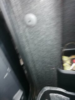

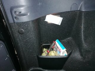

Auf Bild 1,links sind noch 2 Drehschrauben, Rücklicht...
Einfach die Kofferraumlampe ausklipsen,den linken Nuppsi aus hebeln dann mit einem Messer unter die Hartplasticverkleidung gehen und den Filz abziehen . Dann siehst du die Aussparung und den Schlauch.
Soweit so gut. Das mit dem Messer versteh ich nich so ganz.
Damit dumit dem Messer unter das Plastic kommst,du kannst auch einen Spachtel nemen.
