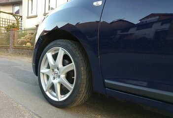

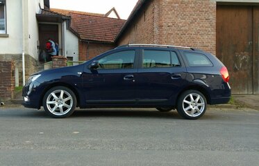

geh z.B. auf felgenshop.de dort gibste die Schlüsselnr. an und es werden dir Felgen überwiegend mit ABE angezeigt. Wir haben die Enzo W in 7x17 mit 205/45er drauf. Da brauchste garnichts eintragen lassen. Nimmste welche wo man am Radhaus arbeiten muss dann ist TÜV'en klar....
Unser Bsp. .....

Da haste ne falsche Info richtig du kriegst die Info welche Rad reifenkombination passt das heißt aber noch lange nicht das du da nichts eintragen musst es ist wichtig welche Reifengröße im Fahrzeugschein steht und da steht bestimmt nicht drin 205 45 r17 aber lass es ruhig drauf ankommen bei der nächsten Polizeikontrolle heist es dann reifen nicht im fahrzeugschein Auto bleibt stehen
Meine Info habe ich daher ich musste meine Reifen eintragen lassen und da hat sich nichts geänderten aber jeden das seine und wenn du mir nicht glaubst fahr zur Dekra oder zum Tüv und frage nach
Im übrigen steht dies auch in deiner ABE unter Abschnitt 11B
