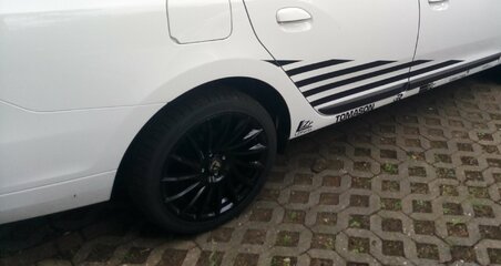

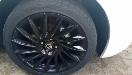

Tomason TN16 in schwarz mit Kumho Sportreifen.

Garnicht so übel, gefallen mir.
Ist der Logan tiefer?
