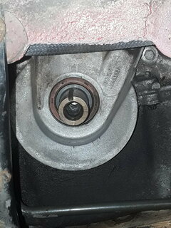

Das Zahnriemenrad hab ich mal demontiert und logisch hatt die KW. eine Nut und
das Zahnrad einen festen Keil., wollte mal schauen obs noch versteckte Markierungen gibt.
Werde am Wochenende den Motor Starten, Kurbelwelle anliegend am OT. Dorn von Hazet, Markierung der Nockenwelle auf die Dacia Markierung am Deckel, die Ventile vom 1ten Zylinder sind dann geschlossen und die vom 4ten überschneiden sich.
Der Dorn lässt sich wirklich nur in dieser einen KW. Stellung benutzen!
Sollte doch so passen, oder?
Bevor ich den Dacia in die Luft jage kann ja noch jemand Schreiben....
