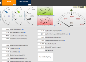

Ich habe eine Woche lang damit gefahren, der Motor hatte keine erhöhten Vibrationen, scheinbar alles gut. In der Zwischenzeit habe ich eine LPG-Diagnose gekauft und die Daten angehängt.
Der Druck ist in Ordnung.
Verstärkung der LPG-Anpassung ist noch innerhalb des Bereichs, Offset LPG-Adaptivität auch - kein Fehler festgestellt.
Was ich nicht mag, ist der Lambda-Korrekturwert geht schnell negativ im Leerlauf und die LPG-Injektoren Öffnungszeit ist kürzer als auf Benzin.

Dann dürften die Federn in den Injektoren die sie schließen lahm geworden sein.
Neuen Injektorsatz einbauen und alles läuft dann wieder gut.
Bei diesem Injektortyp ist der durchschnittliche Wert hier im Forum so 80000 km bis die Federn nachlassen,haben also gut gehalten bei Dir.

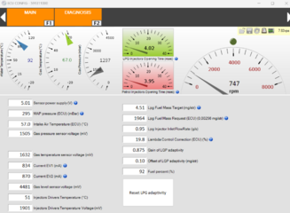

Ich habe heute die Injektoren austauschen lassen. Ich habe die Fehler aus dem Steuergerät gelöscht und nach längerer Fahrt sind keine mehr aufgetreten. Der Motor ist auch schön ruhig und vibriert nicht mehr im Leerlauf.
Als ich jedoch die LPG- Adaptivitätswerte resetten wollte, scheint nichts passiert zu sein (Ich sehe immer noch die angepassten Werte). Auch der Lambda-Korrekturwert ist im Leerlauf zur Abwechslung mal sehr hoch (bis zu -15% vor der Änderung). Ich weiß nicht, ob ich mich weiter damit beschäftigen oder fröhlich fahren soll ;-)

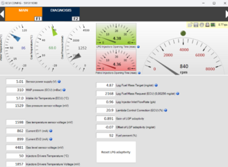

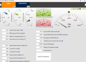

Nach der nächsten Fahrt sind die Werte bereits angepasst worden. Lambda ist immer noch recht deutlich in +%, aber der Offset ist praktisch null. Hoffentlich wird es sich also mit weiteren Fahrten ausgleichen. Ich beobachte einen etwas niedrigeren Druck als vor dem Wechsel, aber immer noch innerhalb der normalen Grenzen.
