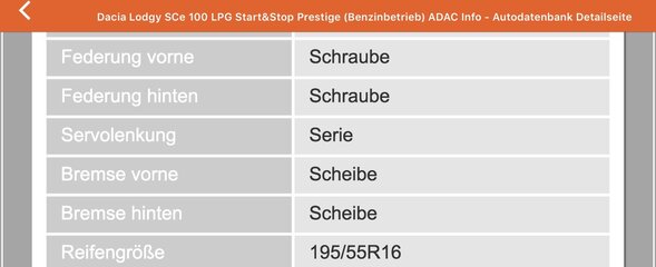

hat eigentlich jemand den Fehler in der adac Auflistung zum SCE100er Lodgy gesehen?
