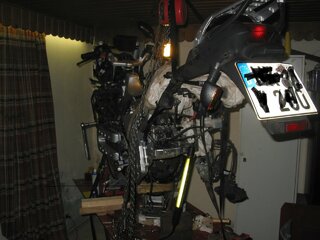

Ich hatte das mal vor Jahren an meiner BMW K1200RS. Jaja, bevor hier jemand seinen Kommentar gibt. Kupplung Funktionsweise ist gleich. Ich habe den Geberzylinder überholt(Kupplung und Nehmerzylinder vorher auch ausgetauscht). Der Geberzylinder hat auf dem Kolben Dichtringe, wenn die alle sind, erzeugt er nicht mehr den richtigen Druck. Die Bremsflüssigkeit(Hydraulikflüssigkeit, bevor mich jemand verbessert, ist aber Bremsflüssigkeit DOT xyz) geht dann zwar nicht aus dem Kreislauf raus, aber sie geht auch nicht mehr den richtigen Weg, sondern an dem Kolben (Kölbchen) vorbei. Der nötige Druck wird dann nicht mehr aufgebaut, die Kupplung kann dann nicht mehr ausrücken. Ist eben Hydraulik. Entlüftung hilft da auch nicht mehr. So sieht das dann beim Moped aus, Nehmerzylinder und Kupplung. Geberzylinder ist da einfach zu erreichen.k1200rs.jpg

Wenn dem aber so ist würde da der Druckverlust im Geberzylinder nicht bewirken das auch bei getretenen Pedal die Kupplung langsam immer mehr greift?
Ja so ist es. Die Kraft im Zylinder genügt nicht mehr, um den Federdruck zu überwinden. Also wird die Kupplung nicht mehr getrennt. Wenn die Federn nix mehr sind, wird die Kupplung nicht mehr fest angedrückt und "rutscht".
