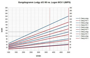

ich habe mal den MCV I mit dem Lodgy verglichen.
hier sieht selbst ein blinder, dass die getriebespreizung deutlich größer ist.
beim 6-gang vom dci 110 ist die getriebespreizung nochmals größer.
