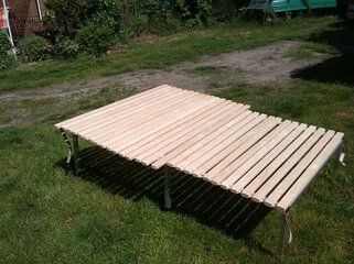

der Bettenbau liegt in den letzten Zügen. Das Gestell ist fertig, das Lattenrost habe ich am Montag zusammengeschossen, mit Klammern und Gurtband, und dann war auch noch gestern Probeliegen. Hat echt was. Jetzt muß die Matratze noch zugeschnitten werden und dann war es das. Es ist sogar nach oben reichlich Platz. Es liegt sich echt hervorragend. Achso, die Scheiben müssen noch foliert werden und ein Fliegennetz muß noch her. Da brauch ich noch einen Griff über der Fahrertür.
Ja, wenn es richtig fertig ist, kommen auch ein paar Bilder. Bis jetzt sind wir voll und ganz zufrieden, zumal es sich auch bei einem Auffahrunfall von Hinten zusammenschieben kann. Platz für Gepäck ist unter dem Gestell und hinter den Vordersitzen aus unserer Sicht reichlich.

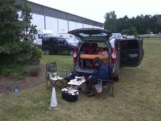

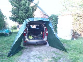

Hier die ersten Bilder. Wir zäumen mal das Pferdchen von hinten auf. Gestern war Matrazenzuschnitt und Planenanpassung. Als die Matraze fertig war, gab es kein Fotolicht mehr, daher erste mal "Planenbild".
Sollte es ab dem 1.Mai relativ schön sein, dann geht es ab. Wir wollen geocachen. T5-er. Hat da wer einen Vorschlag, welche Ecke sich da lohnen kann?

Nur mal so als Tip:
Für Kastenwagen gibt es Heckzelte, die allein Standfähig sind..
Allerdings teurer und der Aufbau ist aufwendiger als bei deiner Lösung...
Nur mal so als Tip:
Stimmt,
aber unser Plan lautet: "So viel wie nötig, so wenig wie möglich."
Die Plane soll nur bei Regen zum Eisatz kommen und wenn es zum Schlafen geht, wird die wieder abgebaut, denn Mama will im zugeschlossenen Auto liegen. Auch werden wir den Nachtplatz ständig wechseln. Da muß ich uns noch einen Caravan-Stellplatz-Übersichtplan besorgen. Allerdings nur für Dt. Woanders wäre uns das zu heiß.

Achso, zum Auto- und Bildinhalt.
Wer sich das alles etwas genauer anschaut, kann erkennen, wie wir ticken. Links liegt der Kahn, zum Angeln. Im Auto die Angelrute, mit Kescher und dem nötigsten Gedöns. Kann ja mal hungrig werden. Im Rucksack die Kletterausrüstung, Seile, Karabiner, Sicherheitsgurt und, und, und, und was da so glänzt, ist eine Tele-Leiter, 3,8m, zum Geocachen.
Falls es wen interessiert.
flor61

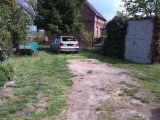

So wie die Grasnabe im vorzelt runter ist, Sieht mir dat aber schon nach einem Langzeit test aus
So sieht die Grasnabe aus, wenn kein Auto drauf steht.(Bild)

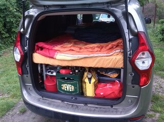

Dann noch die Matraze nach dem Zuschnitt. (Bild)

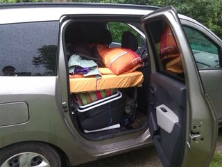

Unser zweiter Test zu Himmelfahrt verlief absolut reibungslos und fehlerfrei. Unten ein paar Bilder.

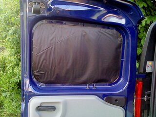

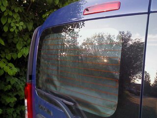

Ich würde mir aus stärkerem Plastik (zur Not tuts auch Pappe) Deckel zurechtschneiden, die man nachts einfach ins Fenster klemmen kann.

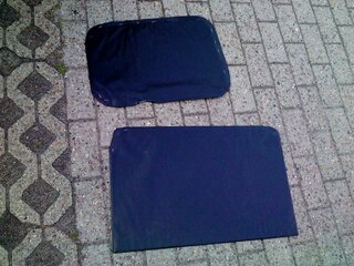

Sowas vielleicht... ?
Ich hab 6 Stück, für die "hinteren" Fenster, war aber eben faul und hab nur 2 rausgeholt fürs Foto...
Das sind einfache billigste Schreibtischunterlagen, Pappe mit schwarzem Kunstoff. Bei meinem 1. Dacianer-Treffen 2010 hab ich die vom User "Widder" geschenkt bekommen (der hatte da gerade seine Scheiben folieren lassen). Seit 2010 hab ich die in Gebrauch. Ist drinnen im Auto allerdings dann ziemlich dunkel. Meist steh ich beim campen aber mit irgend ner Seite am Busch o.ä., wo ich dann die Scheiben frei lasse.

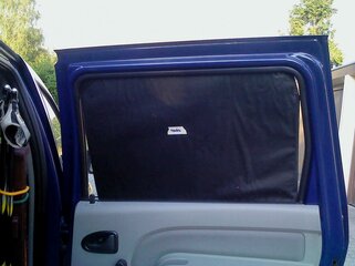

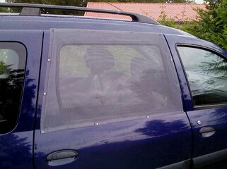

Magnete als Befestigung hab ich in meinen Mückenschutz eingenäht (letztes Bild)
