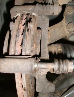

Auch ich tippe auf einen schwergängigen Bremssattel.
Um das zu prüfen braucht man nur die beiden Bremsbeläge herausziehen und dann per Hand prüfen, ob sich der Sattel leicht hin und herbewegen läßt.
Dabei gehen die beiden auf dem Bild zu sehenden Gummibälge zusammen, oder auseinander.
Geht es schwer, kann man durch lösen der beiden Schrauben auf den Führungsstangen den Sattel öffnen und auseinanderziehen.
So kann man die Führungsbolzen reinigen und fetten, denn die sind verm. dreckig, bzw. angegammelt.

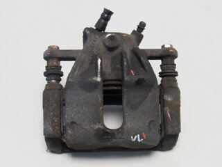

Hallo LoganFan! Die Dichtung (Faltenbalg) beim Kolben ist nur eine Staubmanschette, wenn die beschädigt ist darf noch lange keine Flüßigkeit austreten die eigentliche Abdichtung ist ein Innendichtring in der Lauffläche des Bremskolbens (Zylinderwand). Bei kaputten Staubschutzmanschetten dringt erstmal Schmutz ein und der läßt den Kolben dann festfressen, ausrinnen tut da aber nix. Die beiden Führungshülsen auf dem der Sattel schwimmend aufgehängt ist sollten nicht nur leichtgängig sein sondern auch nicht allzuviel Spiel haben, da kanns auch klemmen...
Bremssättel gibts übrigens im Netz schon so ab 45.- €, und zum tauschen sollte sich doch ein netter halbwegs sachkundiger Kavalier finden...
