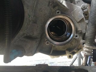

Wenn die Getriebeöl Einfüllöffnung i(st gleich Ölstand) höher liegt wie die Öffnung der Antriebswelle Beurteilen ob einseitiges Anheben des Fahrzeugs ausreicht sonst Öl ablassen. Bei Dacia sind die Einfüllöffnungen meist deutlich höher so dass einseitiges anheben des Fahrzeugs meist nicht ausreicht.

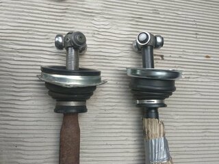

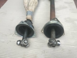

Also heute alte Welle raus, dank Dialogys Software kein Problem. Neue Welle rein, Tripoden, Länge, Zahn Anzahl alles passte. Nur irgend etwas war komisch mit dem Blechflansch der die getriebeseitige Manschette hält. Erstens saß die Manschette nicht fest im Getriebe und auch die 3 Löcher im Flansch waren spiegelverkehrt. Hmmm??
Also Welle wieder raus, neben die alte gelegt und verglichen. Tatsache der Flansch war anders. In meinem Urvertrauen in den Produzenten kam mir nur in den Sinn, dass die Welle falsch ist. Also alte wieder rein, ich wohne auf dem Land, also richtig Land und einsam und habe nur den Sandero zum wegkommen. Ab zum örtlichen Teilehändler (12km) und nach einer Welle gefragt. Der sagt es gibt nur eine und ich war mir auch sicher die richtige bestellt zu haben. Ja auch mit eurer Hilfe. Nun beim Händler im PC war auf dem Bild der Blechflansch nicht abgebildet. Telefonisch war der Lieferant nicht zu erreichen.

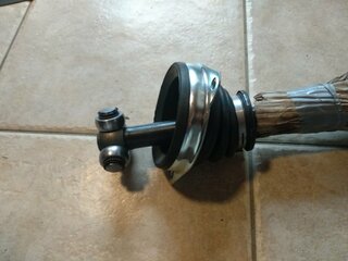

Auf dem Hinweg kam mir aber schon so eine Ahnung, ob nicht vielleicht der spitzenverdienende Bulgare oder sogar Chinese den Flansch falsch herum drauf gesteckt hat. Zuhause zurück also nochmal hingeschaut, Blechflansch abgenommen, gedreht und wieder auf die Manschette gestülpt. Und es scheint tatsächlich die Lösung zu sein.
Im Anhang ein paar Bilder der alten und neuen Welle, sowie, das Bild auf den Fliesen, nachdem ich den Flansch gedreht habe.
Hat jemand das so schon mal erlebt?
Und weiß jemand an welcher Position das eine Loch des Flansches an das Getriebe kommt, welches etwas ausgespart ist?
Sonnige Grüße und herzlichen Dank IMG_20190531_132723.jpgIMG_20190531_132712.jpgIMG_20190531_152800.jpg

Das ausgesparte Loch kommt an Pos.2
Meinst du, die kfz Teile 24 Jungs würden sich trauen Plagiate zu verkaufen? Ich weiß nicht?!
Ich glaube Du has da was falsch Verstanden.
Dem spitzenverdienende Bulgare oder sogar Chinese kannst Du schon Vertrauen. Sie haben Ihre Arbeit schon richtig reledigt.
Ja irgendwie hast du ja recht. Der Denkfehler liegt eher bei mir. Wäre das Teil lose dabei gewesen, hätte ich mir selber automatisch Gedanken gemacht, wie rum das Teil kommt. So bin ich davon ausgegangen, daß so wie schon drauf ist richtig ist. Das war mein Denk Fehler!
Kannst du Pos. 2 näher definieren?
Danke
Tomtomtom, Pos 2 wäre dann oben, rechts oder unten? Siehe Betrachtung Sicht wie auf dem Bild. Sorry hatte beim Ausbau nicht drauf geachtet. IMG_20190531_123729.jpg
