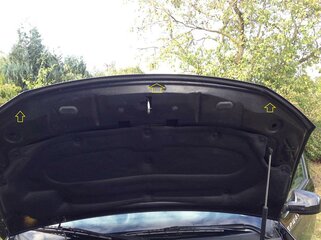

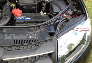

habe seit 10/2016 neuen Sandero Essentiel.
Beim fahren auf unebener Straße war im Bereich vordere Armatur (so hörte es sich an) stets ein klapperndes Geräusch wahrzunehmen. Gelesen hatte ich etwas von Stecker Beifahrerairbag... Fehlanzeige.
Als nächstes ging es an die Stecker des Radios, mit Schaumstoffband ummantelt und Kabelbinder drum,
auch das wars nicht.
Beim Kontrollieren des Ölstandes Motorhaube zugedrückt... plötzlich spürbare Luft im Schloß.
Die Auflagegummis über dem Kühler lassen sich leider nicht verstellen, also Filzgleiter an deren
Auflagepunkte an der Haube geklebt... 2 pro Auflage, denn es waren ca. 2-3mm Luft.
Schon war das Problem gelöst... fährt nun wie eine Sänfte dahin, kein störendes Geräusch mehr.
4x 6,90€ gegen 4 Filzgleiter aus dem Kodi für max. 1 Euro....da hab ich aber schnell einen Sieger ausgemacht!
Da muss ich dir rechtgeben, ist eine kostengünstige Lösung.
Da ich das Problem schon 2014 bei meinen Wagen hatte, habe ich mir Profile dafür besorgt.
Bei der Motorhaube ist seitdem ruhe.:)

Preislich sind die Gleiter sicherlich im Vorteil.
Weiß nur nicht, wie es mit der Haltbarkeit aussieht.
Aber das wirst Du ja sehen.
Wäre auf alle Fälle schön, wenn Du ab und zu mal ein Feedback darüber geben könntest.
Die Anschlagstopfen sind nun keine Erfindung von LZP oder Renault, DIE GIBT ES SCHON SEIT ETLICHEN JAREN in fast alle (höher bewerteten) Automobile
