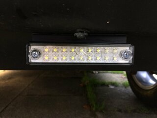

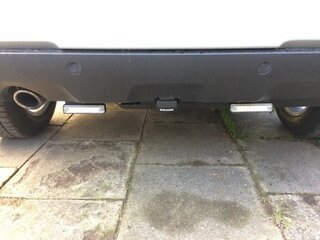

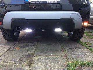

Ich habe eben noch ein paar Bilder gemacht.
Die Leuchten habe ich mit einem Alu-Winkel an die Original Stoßstangenbefestigung angeschraubt, brauchte also kein zusätzliches Loch in irgendwelche Bauteile machen.
Übrigens haben die Leuchten die Kennzeichnung „AR“ (Siehe Beitrag von Dacia-Bastler).
Schaut gut aus soweit meiner Meinung nach.;) Bestimmt kommt jetzt aber bestimmt wieder ein unsinniger belehrender Kommentar von den üblichen Verdächtigen. Bist du damit an den Kabelstrang der AHK gegangen oder hast du den Rückfahrscheinwerfer direkt angezapft? Einzige Kriterium für Streß könnte die bauliche Höhe sein oder werden -da gibt es gewisse Masse die einzuhalten wären. Viel Spaß weiterhin mit deinem Dusty;)
StVZO, §52a Rückfahrscheinwerfer
Der niedrigste Punkt der leuchtenden Fläche darf nicht weniger als 250 mm und der höchste Punkt der leuchtenden Fläche nicht mehr als 1 200 mm über der Fahrbahn liegen.
Rückfahrscheinwerfer müssen, soweit nicht über eine Bauartgenehmigung eine andere Ausrichtung vorgeschrieben ist, so geneigt sein, dass sie die Fahrbahn auf nicht mehr als 10 m hinter der Leuchte beleuchten.
Vielen Dank,
Das Kabel habe ich direkt am Steuergerät für die AHK angeschlossen und gemeinsam mit dem AHK-Kabel nach unten geführt. So liegt der Anschluß innerhalb der Karrosserie und ist vor Feuchtigkeit geschützt.
Die sind da ja recht weit gesteckt, mindestens 25 cm über der Strasse bis max. 1,20 m, das dürfte da weniger ein Problem sein.
Bei den LEDs müsste man dann eher auf den Winkel aufpassen, denn eigentlich dürfen sie ja nicht mehr wie 10m ausleuchten.
Beim 4x4 beträgt der Abstand vom Boden bis zur Unterkante des Rückfahrscheinwerfers 350mm, somit sind die Bestimmungen eingehalten. Auch die Ausleuchtung ist damit bei den erlaubten 10m, jedoch ist im Dunkeln das Bild der Rückfahrcamera wesentlich besser.
