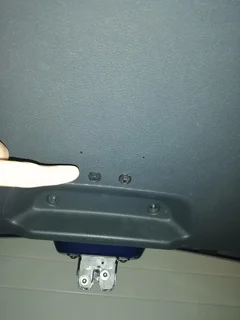

Guten Morgen zusammen :)
Ich benötige einmal etwas Hilfe.
Ich habe die Plastik Abdeckung von der Heckklappe abgemacht zwecks leuchtmittel Tausch… hierbei fiel mir ein Schaumstoff Einsatz vom Gestänge in die Hand.
Egal wie ich es aufstecke, irgendwie findet es keinen „festen“ Platz. Es sieht auch so aus als wäre es am Plastik mal dran geklebt gewesen.
Sobald ich die Plastikabdeckung festschraube, schließt die ZV nicht mehr zu.
Könnte mir vielleicht jemand auf die Sprünge helfen? Bis jetzt habe ich die Abdeckung nur gesteckt, da funktioniert es einwandfrei. Sobald aber alles angezogen wird, schließt er zu und direkt wieder auf.
Besten Dank und herzliche Grüße aus der nähe Mönchengladbach

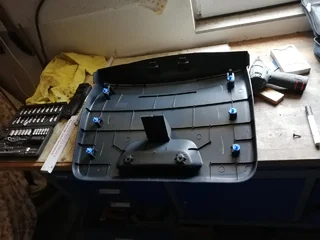

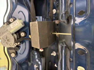

Das Schaumstoffteil hatte sich bei meiner Karre auch mal gelöst, die Verriegelung ging noch. Aber es hatte je nach Fahrbahnbeschaffenheit und je nachdem in welcher Position das Teil gerade hing nervig vibriert hinter der Verkleidung. Ich hab's mit zwei schwarzen Holzbauschrauben festgeschraubt - siehe vorhin gemachtes Foto. Leider hatte ich damals keine Fotos gemacht wie es hinter der Verkleidung aussieht und ich kann's Dir auch nicht mehr besser beschreiben. Das ist sicher schon 2 Jahre her und scheint zu halten.
Viel Erfolg & Gute Nacht! -_-
