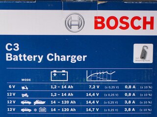

Wenn ich so was lese. Lader 120Ah, dann weiß ich, bei wem ich garantiert nicht kaufe.
Wer sich mit den Kenngrößen nicht auskennt, der glaubt tatsächlich sich was Gutes zu kaufen.
Ob man da eine 30, 100 oder 250 Ah Batterie dranhängt ist absolut Wumpe. Im schlimmsten Fall muss der Ladevorgang bei der 250Ah Batterie mal neu gestartet werden.
Tatsächliche Ladeleistung an 12V 3,8 A und nicht, wie im Angebot bei den technischen Daten suggeriert, 3A / 8A.
Bei der Leistung kann man so etwas als Erhaltungsladegerät sicherlich kaufen.
Sagen wir mal eine 75Ah Batterie ist zur Hälfte entladen. Dann würde dieses "Schnäppchen" tatsächlich knapp 10 Stunden brauchen um die Batterie aufzuladen. Diese Angabe mal ohne Berücksichtigung von Ladeverlusten.
Ich sage dazu Finger weg. Da würde ich mir noch eher CETEC, oder eine andere Chinaklingel mit 10A Ladestrom ins Haus holen. Ist auch preisgünstiger.
Also Sorry für den OT, ABER: eine Angabe der maximalen Größe einer zu ladenden Batterie ist bei Ladegeräten dieser Art nichts unübliches hier z.B. eines von Heuer , oder hier ein Chinagerät von Amazon.
Und warum auch nicht? Z.B. lassen sich die Ladegeräte auf eine vordefinierte Größe einer Batterie optimieren, Grenzen für den Überladeschutz und Programme zur Erhaltung der Lebensdauer der Batterie kalibrieren.
Es gibt auch eine sehr praktische Begründung, die du selbst schon angeführt hast: Die Ladezeit. Bei größeren Batterien macht es ab irgendeinem Punkt keinen Sinn mehr diese mit so einem geringen Ladestrom zu laden, außerdem würde das Ladegerät sehr lange an den Grenzen seiner Belastbarkeit agieren.
Ob es trotzdem funktioniert eine 250Ah Batterie mit einem Ladegerät zu laden, welches für maximal 120Ah Batterien freigegeben ist, sei dahingestellt, aber es ist wahrlich auch kein Skandal der unwissende Kunden in die Irre führt. Die Hersteller werden sich bei der Angabe sicherlich etwas gedacht haben.
Und die Ladestromstärke wird nicht mit 3A / 8A angegeben, sondern wie bereits korrekterweise festgestellt mit 3,8A. Da hat sich in der Beschreibung des Ebayverkäufers lediglich ein Leerzeichen eingeschlichen. Es sei dazu vermerkt, dass Bosch nicht der Verkäufer auf Ebay ist und daher auch weder ein Verschulden trifft, noch eine Aussage zum eigentlichen Produkt zulässt.

Da musst du dann Bosch komplett aussortieren, denn die 120Ah stehen so in der Bedienungsanleitung und auch hinten auf dem Karton.
Bosch sortiere ich zwar aus, aber nicht wegen irreführender Angaben, sondern der inzwischen unterirdischen und teuren China Qualität.
Die Angaben bei Amazon und auf der Verpackung sind eindeutig und auch für den Laien verständlich.
Die bei dem E-Bay Anbieter allerdings für den Laien nicht.
