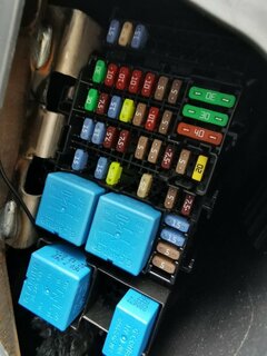

Moin, seit heute morgen, ist mein rechter Scheinwerfer (ausser led) tot und es kommt kein strom an der Birne an.... Sind die Scheinwerfer einzeln abgesichert? Oder woran könnte es liegen?
Na super, Deckel zuhalter abgebrochen und Deckel geht nicht auf weil Kotflügel im weg.... Naja, fahr ich im Dunkeln eben einäugig bis ich am 26ten eh in die Werkstatt muss..... Wie kann man so einen Sicherungskasten nur dermaßen blöd postieren:angry:
Die Sicherungen für's Licht sind doch im Sicherungskasten am Armaturenbrett.....
Der deckel der durch die geschlossene Tür verdeckt wird?‍♂️
Ich werd irre, alle 4 Sicherungen (bei mir mit 10a) funktionsfähig.... Jetzt bin ich mit meinem Latein am ende....IMG_20200321_135001.jpg
Also Sicherungen kann ich ausschließen.... Dann soll sich die Werkstatt damit ärgern.... Hab ja noch garantie
