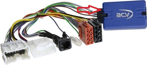

Keine bastelei, nur diesen adapter statt den der beim chinaradio dabei war. Musste alletdings jeden knopf in den einstellungen programmieren, ist aber ganz einfach.
Hatte vergessen:
Musste key1,key2,gnd kabel an die vorhandenen kabel vom radio anschliessen (lüsterklemmen). Ist aber einfach und alles markiert.

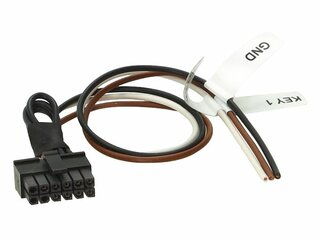

Musste key1,key2,gnd Kabel an die vorhandenen Kabel vom Radio anschliessen,wie ist das gemeint?
Mit den 3 aufgefürten die am Gerät bezeichnet sind?

Wie nochmal? Also ich muss das Radio zuerst normal anschliessen, mit den Adaptern die beim Radio dabei waren und hier zusätzlich diese Box mit dem Stecker mit diesen 3 Leitungen, diese muss ich noch irgendwo mit ans Radio adaptieren zum einlernen.
Sind die Tasten eingelernt dann alles ab und nur noch die Adapterkabel der Box benutzen.
Ist das so richtig?
Gruß, Benny.
Nein. Das mit den Adaptern die dabei sind funzt eben nicht. Du brauchst entweder die canbus decoder box die wir haben oder die von erisin. Die kommt mit einem kompletten kabelsatz, also den adapter der beim radio dabei war raus, den mit der decoder box dran, da sind dann auch drei Lose kabel dran key 1,key 2 und gnd, die verbindest du mit den 3 entsprechenden kabeln am radio sw1, sw2 und gnd. Dann radio einbauen und tasten anlernen. Fertig, du hast dann den kabelsalat der beim Radio dabei war übrig. Dann holst du dir die kohle vom radioverkäufer wieder...

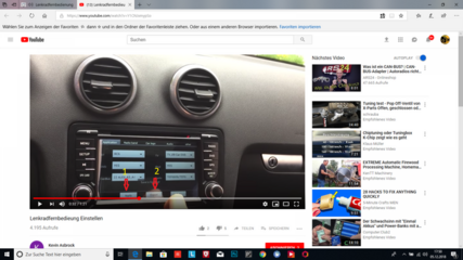

Den CanBus hab ihr aber im Werksmenü auf Dacia gestellt um anschließend die Tasten anzulernen?
Hier mal ein Beispiel dazu.
YouTube Video
Das weiss ich.... Aber die beiden tasten bei mir gehen tatsächlich nicht unterschiedlich zu belegen!
