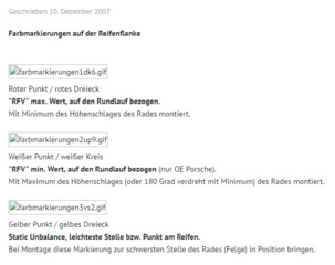

Übrigens, der schwerste Punkt des Reifens ist dort, wo die Hersteller einen farbigen Punkt auf die Reifenflanke gemacht haben. Dieser soll immer in Höhe des Reifenventils montiert sein.
Macht aber kaum jemand.
.....so, ohne jetzt klugscheißen zu wollen, hier mal ein Auszug aus der Arbeitsvorschrift eines Dienstleisters für Automobilhersteller - Abbildung unten
