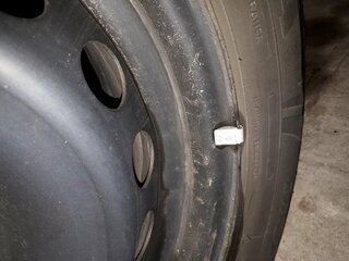

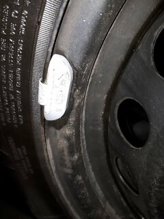

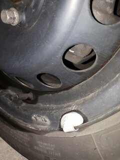

1. Bild, vorne links 2. Bild, hinten links 3. Bild, vorne rechts

Ich war da auch schon mal anwesend, aber gedreht hat da keiner.
Es ist heute nicht mehr üblich das Profitdenken etwas hinter dem Servicegedanken einzuordnen und 2 Handgriffe zusätzlich zu machen die einem zwar nicht bezahlt werden, dem Kunden aber zugute kommen.

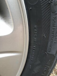

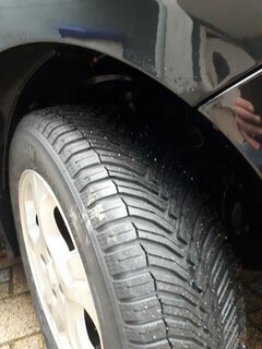

PS : Auf der Stahlfelge mit dem 5er Gewicht, ist auf der Innenflanke noch ein 40er eingehauen, soviel zum Thema "Reifenbude!" Die neuen Pellen wurden vom Freundlichen montiert, die können das anscheinend besser, jedenfalls in meiner WS.
