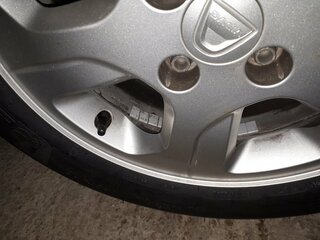

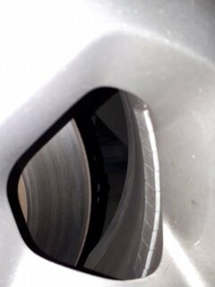

Hallo, es ist tatsächlich so, dass nach der Neubereifung, ein "gutes Gefühl" vorhanden war. Mit den Stahlfelgen war es ja noch schlimmer. Dann bin ich Langstrecke gefahren, ohne besondere Vorkommnisse (etwa Vollbremsung, Schlagloch etc.) und es hat sich wieder eingeschlichen. Als die Sommerbereifung noch aufgezogen war, war eine Unwucht meist bei starkem Gegenwind spürbar, sonst ok (dachte, alte Pellen, kommen eh runter) und natürlich wirkt sich auch Gegenwind, der unter das Auto geht, negativ aus. Sporadisch habe ich auch Kupplungsrupfen, stehe aber einem Monat vor der eigentlichen Inspektion (wo man evtl. die Kupplung entlüftet). Somit schießen einem wieder Kupplung/Schwungrad(defekt) in den Kopf, aber auch Antriebswelle, aber auch Radlager, Spurstangenköpfe! Beim seitlichen Anpacken und Rütteln, gibt es weder Spiel noch Knackgeräusche. Von den vorderen Radlagern weiß ich, dass da nicht unbedingt Spiel sein muss, aber beim Drehen auf der Hebebühne, könnte man fündig werden. Wie gesagt, am 18. habe ich WS Termin, da kommt der Wagen wohl auf die Hebebühne.:verysad: Die Gewichte hi Links (1.Bild) vo li (2.Bild) sind auch recht "langkettig?" :think:

Nun, bisher hatte das immer (irgendwann) funktioniert und Aussengewichte auf die Alufelge zu hauen, verschandelt den ganzen Rand. Beim Thema wird sich zu sehr auf die auszuwuchtende Masse gestützt, wobei ich denke, dass die Vibration im Lenkrad eher von Verschleiß herrührt. Klar, man muss Einiges unternehmen, auch den Reifen nochmal auf der Felge drehen etc. , neu auswuchten, das werden auch die billigeren Maßnahmen sein. Ein defektes Radlager, welches sich ankündigt, ebenso eine ausgeschlagene Antriebswelle, Spurstangenköpfe etc. , werden durch das Neuauswuchten eines Rades nicht "repariert" , wohl auch nicht durch Feinauswuchten und da liegt der Hund begraben. Das kann man bei gut 94.000Km auch akzeptieren, da Motor und Getriebe keine Mucken machen.Ich möchte nur nicht auf längerer Sicht so weiterfahren, weil das Fahrwerk in Mitleidenschaft gezogen würde. Wenn der MCV nochmal die gleiche Laufleistung bringt, bin ich zufrieden, auch wenn ich jetzt evtl. etwas investieren muss.

heute in der WS konnte nichts festgestellt werden. Auf der Vorabcheck Bühne Räder in der Drehung kontrolliert, laufen absolut leise (kein Lagerschaden). Kein Spiel in Fahrwerksteilen, alles fest. Allerdings hat auch der Meister bei der Probefahrt festgestellt, das der Wagen ansich vibriert, oberhalb von 130 Km/h , schleißt aber eine Unwucht der Räder aus (kein Lenkradflattern). Somit für die Inspektion im Januar vorgemerkt evtl. die Reifen auf der Felge zu drehen, um neu auszuwuchten und nochmal alles kontrollieren, im Umfang der Inspektion. Der Meister hat auch von selbst das Scheppern der Dieselleitungen moniert, was auch abgestellt wird, sowie die quietschenden Bremstromeln.
