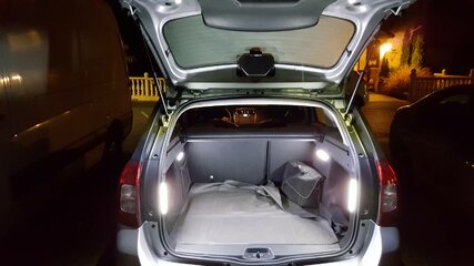

Letzte Woche hatten die bei uns im Action - Markt noch LED-Tagfahrleuchten zum Spottpreis. Wasserdicht, ich glaube das Paar um 6,95€ irgendwas.
Eigentlich ärgert mich am MCV2 nichts. Auch das kleine Motörchen geht in Ordnung. Aber mit Kopflampe ( bin mein ganzes Leben auf Zeche damit rumgerannt) im Auto rumhantieren, nervt doch schon. Ich finde die Beleuchtung im Innenraum, wie im Kofferraum hat eher Nachtlichtfunktion, wie zu Hause. - Damit man in der Nacht nicht mit dem dicken Zeh vor die Wand haut.
Zurück zu den LED-Tagfahrleuchten. Ich hatte mich in der letzten Woche nicht dran getraut, diese mit zu nehmen. Hätten prima mit eigenem Gehäuse links und rechts im Kofferraum gepasst. - Und die Hunde hätten sich beim Aussteigen auch nicht mehr verlaufen.
Wenn, wenn mir nicht irgendwas in den Ohren klingeln täte, was da heisst CAN-BUS.
Habe mich nicht getraut etwas zu kaufen, das ich unwissend, ob oder ob nicht eben den CAN-BUS hätte strubbelig gemacht.
Jetzt möchte ich, das mir auf`s Fahrrad geholfen wird und ich Input bekomme, was ich wann, wo und wie machen kann,- um nicht in die Quere mit besagtem Bus komme. Denn Bastelpotenzial und Ideen hätte ich genug.

Um den Can Bus musst du dir keine Sorgen machen. Der hat bei Dacia nichts mit den Lampen zu tun.
Das viel größere Problem sehe ich in der Stromaufnahme der leuchten.
Die Innenbeleuchtung wird bei deinem Dacia über die Zentralelektronik gesteuert.
Hier darfst du nicht zu viel Last dranhängen.

Konnte auf der Verpackung auch nicht deuten bzgl. der I max. Aufnahme. Sollte ich aber LED realisierend im gleichen Level bleiben, sollte das d.M.n kein Problem darstellen. Habe schon von Szenarien gelesen, bei denen mit Abschlusswiderständen oder Abschlussdioden (Püttrologendeutsch Elektrischmann = Endglieder) dieses realisiert werden musste.

Habe Vier kleine LED-Tagfahrlichter und die LoganFan Heckklappen LED-Spots an dem originalem Kofferraumlichtanschluss angeschlossen, geht ohne Probleme.
