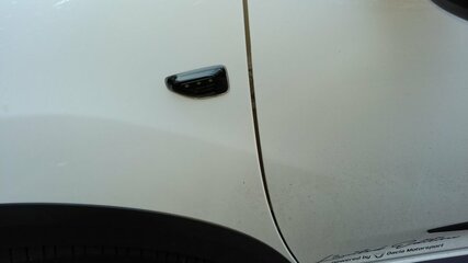

So.....ich hab sie drin!
Ist aber gar nicht so einfach.
Für den Logan sind sie ein wenig zu groß.
Die Aufnahme der Blinker ist ein wenig schmäler.
Ich musste oben und unten am Gehäuse mit einer Feile nacharbeiten.
Die Nut, die Frank in seinem Video beschreibt hab ich mit einem dünnen Metal Sägeblatt gemacht.
Guckst Du hier....

Sagt Frank doch auch im Video das man pfeilen muss
Einbau war ein Kinderspiel, anstatt Pfeile, Teppichmesser benutzt. Danke an Frank noch einmal, für das Geschenk.IMG_20180901_133838.jpg1535803596857-706730503.jpg

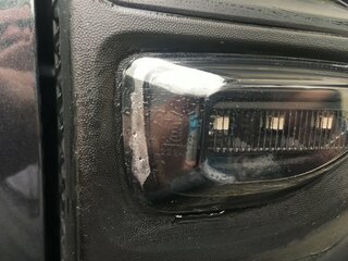

Gerade zu Beginn der Mittagspause, fällt mir auf das sich an meinen neuen Blinker von innen Feuchtigkeit abgesetzt hat.
Es ist bei beiden Blinkern, ich habe aber nur den rechten fotografiert.
Hat das sonst noch jemand von Euch?
Ich werde mal eine Mail an LZParts schicken ob das Auswirkunken haben kann.
Könnte das nicht die äußere Kante sein?
Weil da noch ein schwarzer Streifen ist bevor der 'Innenraum' mit den LED's anfängt.
So genau habe ich mir das eben nicht angesehen.
Ich bau das Teil heute Abend kurz aus um zu sehen ob das im Gehäuse ist oder nur außen.
Update:
Ich habe gerade einen Blinker ausgebaut. Die Feuchtigkeit ist schon im Gehäuse, läßt sich nicht abwischen.
Außen dahinter, wenn drin wird getauscht!

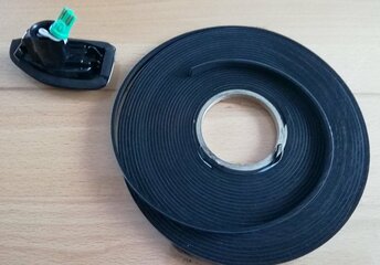

Das Thema ist zwar etwas älter aber habe jetzt auch Blinker verbaut. Um den Sitz etwas zu verbessern und etwas abzulichten, habe ich mir eine Rolle Klebeschaumstoff geholt. Dicke 2mm und nicht zu breit. Dieses habe ich auf der Rückseite vom Blinker außen an den Rand geklebt.
Im Bild ist auch der Blinker mit dem Schaumstoff zu sehen. Sitzt jetzt ohne wackeln und der Spalt zwischen Blech und Blinker wird auch kaschiert.
