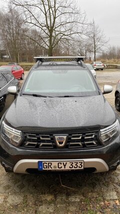

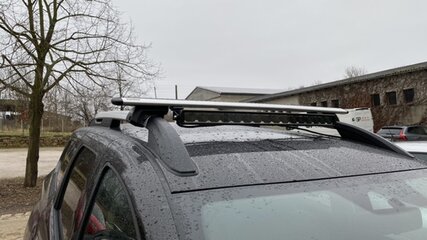

at tc255. Gibt es dazu auch Fotos? Was war das Grundgerüst? Wurde die Lightbar direkt auf dem Fahrzeug verbaut? Der für 70€ angepriesene Kabelsatz wurde verwendet? Wurde die Lightbar separat im Fahrzeug mit einem Schalter zum Aktivieren versehen oder wurde sie direkt verdrahtet? Danke für die Fotos im voraus. Auf YT wurde zu der Lightbar nichts gefunden. Andere soziale Medienkanäle benutze ich nicht.
montiert ist die Lightbar an einem Thule Wingbar Evo Dachträger.
Als Kabelsatz habe ich den originalen von Lightpartz zu knapp 70,-€ verwendet. Lediglich habe ich das Stromkabel vom Schalter auf das Fernlicht geklemmt (am Kabelbaum rechts vom Motor). Das hellbraune Kabel am Fahrzeugkabelbaum ist Fernlicht.
Somit geht das Licht bei Fernlicht an, kann bei Bedarf aber abgeschaltet werden.
Entgegen dem was hier oft behauptet wird, ist diese (!) Lightbar vollkommen legal und darf auch nach Absprache mit dem örtlichen TÜV genau so angeklemmt und im öffentlichen Straßenverkehr genutzt werden. Voraussetzung: die Lichtbreite muss an der Bar mind. 80cm betragen, links und recht muss bis zum Ende der Karosserie (ohne Spiegel) noch 40cm Platz sein. Das ist beim Duster gegeben. Die Bar wird somit als 2 Fernlichter gewertet auf Grund der Breite. Genau so hat sie auch ihre E-Zulassung erhalten und ist somit eintragungsfrei.
Es gibt auch noch ähnliche, ebenfalls legale Lightbars von Hella und Osram. Aber Achtung: sofern kleiner als 80cm, müssen immer 2 Stk. paarweise verbaut werden.
Bilder reiche ich dir heute Mittag nach.

Falls du Detailbilder brauchst, gerne melden.

Pfeift das nicht auf der Landstraße und Autobahn?
  • #12
Wir reden hier von einem Duster. Der CW Wert liegt so oder so schon im Bereich einer Kühl-/Gefrierkombination. Das bisschen Windgeräusch stört da Null.
Ist auch nicht wirklich laut. Eher ein dezentes Säuseln. Eine Dachbox ist da wesentlich lauter. Geht schon.
Cw Wert sagt ja erstmal nicht so viel über das Geräuschverhalten aus. Der rechteckig Kasten man zwar mehr Wiederstand habe, aber so Spalte wie unter dem Dachträger/Box sind meist eher für Geräusche verantwortlich.

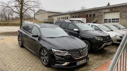

Ich meine damit eher: ich habe nicht vor mit dem Wagen schnell zu fahren. Dafür habe ich meinen Talisman
