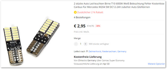

Auf dem Bild sieht man sehr schön die Parallelwiderstände. Die machen diese LED dann "CAN Bus tauglich"
