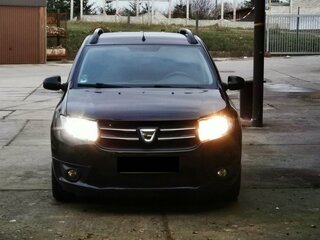

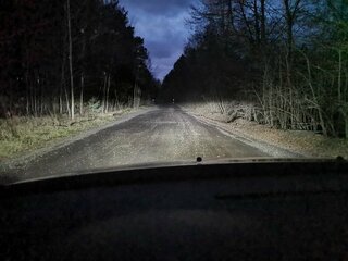

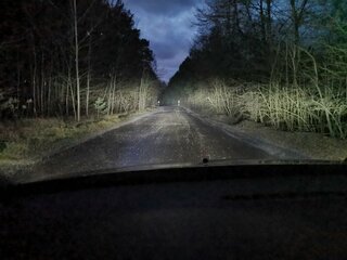

Ich finde es echt gut. Einzig wenn nicht dieser blöde kleine Haken, ihr wisst schon was, dran wär. Reizen würde mich das definitiv...
Deine Scheinwerfer sind wohl ein bisschen zu hoch eingestellt?? Sonst tolle Ausleuchtung. Welche Retrofit/Marke hast du verwendet??
Grüße
Sehe ich genau so.
Zwei Meter hoch in die Bäume zu leuchten kann nicht richtig sein.

Wo ist da der Vergleich?
Ein Leuchtmittel mit Glühfaden hat immer eine rundum gleichmäßige Lichtabstrahlung. Das bekommt man mit LED noch nicht hin, deßhalb muß die Spiegelgeometrie für LED entsprechend angepaßt werden. Nur der Austausch von z.B. H4/H7 gegen LED wird die Straße immer anderes ausleuchten.
Gemeint ist der Vergleich zur Standard H4 ! Leider hast du bestimmt versäumt ein vorher Bild zu machen so das man den Lichtgewinn zur H4 besser vergleichen kann. Ehrlich gesagt, so möchte ich dir nicht entgegen kommen. Blendet garantiert. Aber da ist ja jeder verschieden empfindlich, je nach Gesundheit.
Sorry, aber völliger Bullshit. Ich habe genau die gleiche Ausleuchtung nur schärfere Kanten.
@Frostbeule
Bzgl. der Philips LED X-treme Ultinon hast Du recht. Die Ausleuchtung ist prima und nicht umsonst haben diese eine offizielle Zulassung als Glühlampenersatz u.a. in Japan und den USA. Philips hat es geschafft COB-LEDs so einzubauen, dass die gleiche Abstrahlcharakteristik einer Glühlampe erreicht wird. Da hast Du vollkommen recht. Die Ausleuchtung ist deutlich besser als vorher und die Hell-Dunkelgrenze ist viel schärfer. Auch die Blendung soll laut ADAC eigentlich nicht schlechter sein als mit dem Standard-Glühobst. Aber deshalb hat @mcv balu trotzdem nicht ganz Unrecht. Um das Optimale an Leistung aus dem Punktstrahler LED zu bekommen muss nach wie vor ein spezieller Reflektor konstruiert werden. Und bei billigem Chinaschrott hat er auch recht. Ein wenig zu pauschal war seine Aussage trotzdem.
Nichtsdestotrotz ist das was an Leistung durch die Philips-LED im H4-Scheinwerfer erzeugt wird mehr als nur beeindruckend. Nur eine Zulassung wird wohl nicht erfolgen. Da hat wohl die Autoindustrie etwas dagegen.
