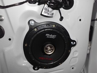

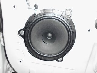

Ich habe vorne und hinten Mac-Audio Pro-Flat eingebaut, die sind relativ flach und passen.
