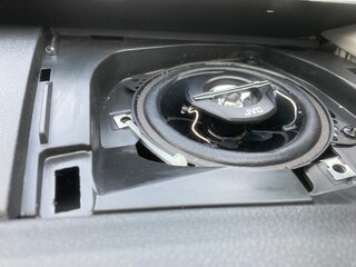

Ist einfach, wenn man ein wenig handwerklich geschickt ist. Stecker müssen nicht ab. Flachstecker (Männlein) passen in den Dacia Anschluss rein. Ich habe es dann mit Tape fixiert, damit nicht ein Stecker rausrutschen kann.
Befestigung muss geändert werden. Dacia Lautsprecher hat nur 3 JVC hat 4.
Ich habe nur 3 benutzt und auch einen Kleinen Kabelbinder.
Abdeckungen gehen einfach ab, mit Plastikkarte als Hebel. Passen auch wieder drauf.
An der Verriegelung vom Dacia Stecker ist der Plus. Wichtig sonst haben die Lautsprecher kein Sound wenn man sie falsch (verpolt) anschließt. Bild ja eins...
Fazit: Für 20€ lohnt sich die Mühe, Höhen und Mitten werden besser. Bass nicht viel. Wie auch bei 10cm....

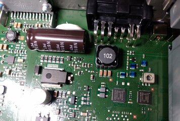

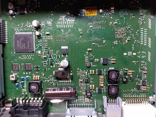

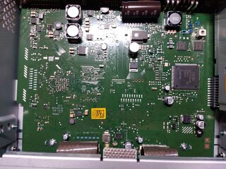

Ich hab's heute selber nochmal verifiziert und zwei Lautsprecher ambulant an die Rear-Ausgänge angeschlossen und im Micom den Fader aktiviert. Es kommt tatsächlich kein Signal bzw. wenn man ganz genau hinhört nur ein sehr leises digitales Grundsirren. Ich hab dann noch die Headunit geöffnet und ein paar Bilder gemacht aber direkt an der Ausgangsbuchse und am Verstärker-IC ist nichts zu sehen was "fehlen" würde. Es kann natürlich sein, das der DSP eine Nummer kleiner gemacht wurde und das dann gerade für 2 Kanäle nicht aber für 4 reicht. Der Verstärker ist ja per Software (I2C-Schnittstelle) beliebig steuerbar sodass es dem egal wäre wenn die rear-Kanäle immer unbenutzt sind. Die Hardware-Version ist laut Label V41 es wäre also interessant eine V40 oder 39 zu sehen die in einem Fahrzeug läuft in dem noch 4 Kanäle regulär bedient werden. Vielleicht ist es aber alles nur Softwarefeature-decontenting und (später gegen Aufpreis) kann das über Multimedia-CAN freigeschaltet werden.

Man kann auf dem Foto vom Sandero Paten, glaube ich, ganz gut erkennen, dass 10er Standard-Lautsprecher im Spring-Armaturenbrett am Rand ganz schöne Undichtigkeiten/ Löcher lassen.
(z.B. unten links am Kabelbinder, unten rechts an der Blechmutter, aber wahrscheinlich auch rundum am Lochausschnitt.)
Das ist nicht optimal für den Klang. Sollte man so gut es geht abdichten!
