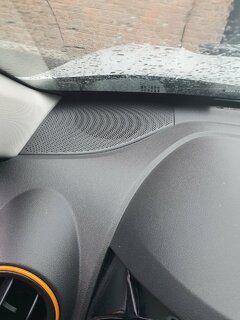

Mir ist klar, dass ein preiswertes Auto keine superduper Lautsprecher haben kann. Aber wenn die bessere Hälfte gequält guckt, weil es in seinen Ohren eine Zumutung ist, ok, kann man ja mal überlegen, ob man besser LS einbauen kann.
Hat schon jemand rausgefunden, wie man die Abdeckung los macht? Ich befürchte, wenn man bei dem Plastik an der falschen Stelle ansetzt, hab ich sehr viel Platz für neue LS....
Könntest Du mal ein Bild von dem Bereich machen?
Bei den aktuellen Dacia Modellen muss meist die komplette Türverkleidung abgebaut werden um an den Lautsprecher zu kommen. :huh:
Nix Tür.... keinen Meter Kabel zu viel verlegen ist glaub ich die Devise.

Ah,ok,ähnlicher Einbauplatz wie damals beim Kadett E. :think:
Ein Kunststoffhebel,ausbauen,am Besten mit einem der LS in den Fachhandel gehen,als Muster und schauen was namhafte Hersteller in dem Maß so anbieten. :)
So wie es in dem Video ausschaut sind die sogar verschraubt,also recht Einfach auszutauschen.
