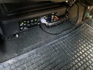

Seit heute mit SUB unterm Fahrersitz.
Der ISUDAR ist ein Geheimtipp.
150Watt für 105€ finde ich OK.
Da ich meine JVC Lautsprecher für die Verkabelung noch mal demontieren müsse wurden sie später doch mit einer dritten Schraube befestigt, keine Kabelbinder mehr.
Sitz deckt alles ab. Hier ist der Sitz ganz vorne...
Ansteuerung werde ich auch noch mal besser schützen, ich habe aber keine Lust mehr.
5 Stunden basteln reichen mir... Das ist Urlaub.
Endlich Bass im Spring.

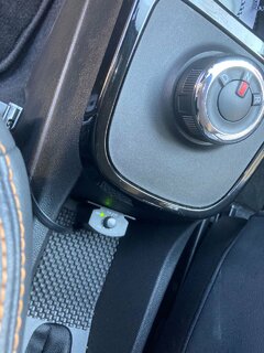

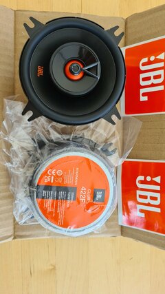

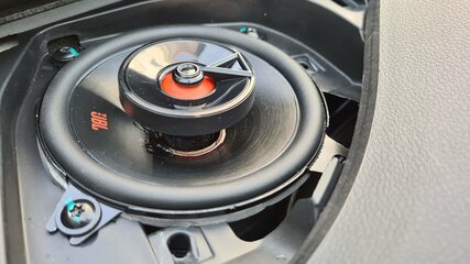

Ich habe die Originallautsprecher durch die JBL Club 422F ersetzt - Arbeitszeit ca. 1 Stunde. Es ist empfehlenswert, die Lautsprecher mit kurzen (5-10cm) langen Kabeln mit den Originalsteckern zu verbinden. Dazu reichen je 2 6,3mm Flachstecker. Die andere Seite muss auf die neuen Lautsprecher passen. Danach ist der Einbau fast ein Kinderspiel, lediglich die Schraube unter der Windschutzscheibe bereitet ein bisschen Mühe. Die Originallautsprecher haben 3 Löcher, die meisten anderen 4. Das Loch unter der Windschutzscheibe kann man weiterverwenden, die anderen beiden sind schon vorhanden.
Der Sound ist deutlich besser als vorher (man kann nun Musik hören), nur darf man bei 10cm nicht zu viel vom Bass erwarten.
Hallo, wie hast du den Sub an das MediaMav angeschlossen. Gibt es dafür einen vorbereiteten Kabalsatz? Wenn ja, wo hast du den geholt? Möchte das in meinem Spring auch machen.
Gruß aus Köln
Xcalibur00
Moin
Ich habe den Sub an meinen neuen Kabelbaum
von meinen JVC Lautsprechern angeschlossen.
Dieser hängt an der Werksverkabelung der Lautsprecherverkabelung.
So musste ich da nichts ändern.
Die Werkslautsprecher habe also ausgebaut und getauscht.
Hatte ich auch mal geschrieben.
Media Nav hatte ich nie draußen.
Kabel zum Sub selber gezogen kein fertiger Kabelbaum vorhanden.
Ist schon Arbeit. Lohnt aber.
