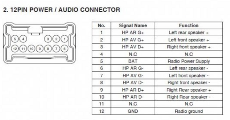

Dacia hat nur 2 Lautsprecher spendiert; der Kabelbaum ist auch nur dafür ausgelegt.
Ich suche nun die Kontakte um den 12 poligen Power und Audio Connector, der direkt ins MediaNav gesteckt wird, um die 4 weiteren Kontakte für die hinteren Lautsprecher zu ergänzen.
Hast jemand einen Tipp für mich wo ich die Kontakte bekommen kann?

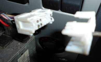

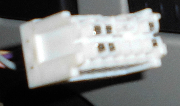

Der 12 polige Lautsprecherstecker Renault OE 243409762R besitzt keinerlei Hersteller Kennzeichnungen, die eine Identifizierung der Kontakte erleichtern würden.
