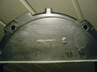

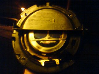

ich habe jetzt den Korb vor mir. Dort ist ein ziemliches Zahlenchaos anzutreffen.
faurecia DACIA AN Y 8200564082 IND
BOL HP GAUCHE IND SO 1708 63 IND
34010M
>PP<
LG
Bernhard

Ohne rechte Funktion, so wie ich das sehe.Als Nässeschutz wegen der offenen Konstruktion eher gegen einfallende Schneebälle geeignet würde ich das eher als Einbautiefenbegrenzer ansehen,damit der LS nicht mit der Scheibe in Konflikt kommt...
Hallo Markus,
so überflüssig finde ich die LS-Körbe nicht, wollte sie nicht mehr missen.
Meine LS bleiben, wie ich soeben feststellen konnte, um einiges trockener.

Die Nummern findet man im Katalog nur bei MCV's bis 11/2008 .
ab 12/2008 sind die Körbe fest integriert in die Türverkleidung:
Schau mal unter 72 2/2 12/2008 E1
Auf den Bildern siehst du den Schutz als Bestandteil der Seitenverkleidung abgebildet. Auch hier ist er nicht seperat erhältlich.
Hallo Michael,
nur, was erwartet einen MCV-Basisbesitzer bei vorsichtiger Öffnung der angedeuteten Lautsprechermulden?
Wird er einen LS-Korb vorfinden oder versehentlich direkt ins Freie [durchs Türblech hindurch] sägen?
LG
Bernhard ...kommt natürlich auch auf die Säge an, 6cm sind ja noch Spaß
Bei E0 (Basis) möchte ich mich nicht festlegen. einzeln bestellbar sind sie auch hier nicht, es gibt bei der Basis KS0K 2 Abbildungen. einmal mit und einmal ohne Korb. Vielleicht kann ein Basisfahrer dazu etwas sagen der schon Lautsprecher eingebaut hat...
