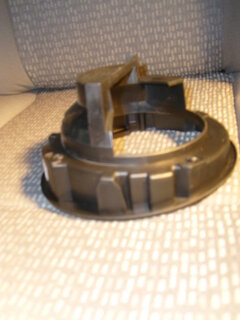

Hallo oldieguenter,
leider habe ich keine brauchbare Teilenummer zur Hand. Müsste also den Korb mit Torx erst ausbauen. Vielleicht ist hier ein Forer schneller als ich...
LG
Bernhard

Das was du als Einbaukörbe bezeichnest ist der Nässeschutz für die Lautsprecher. Falls dir hier niemand die entsprechende Teilenummer nennen kann, würde ich einfach mal den Monitor deines Teilehändlers drehen,so das du auch Einblick hast. In der Regel sind das alles Explosionszeichnungen auf denen man die Teile recht einfach erkennen kann. Dann sollten sich die Körbe eigentlich Identifizieren lassen.
EDIT: Natürlich muss dein Teilehändler in der Laurate Ausstattung suchen,in der Basismaske wird er den Korb nicht finden....!
In der Basisausstattung (Monitor) ist der "Nässeschutz" im Detail gut zu erkennen--aber ohne Teilenummer!!
