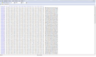

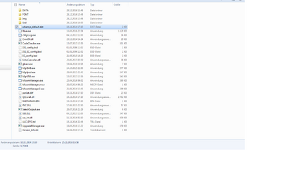

Das System kommt von Arkamys. Hier wird eine Software benutzt um das Fahrzeug ein zu messen. und abschließend wird eine .dat Date in das Medianav eingespielt um die DSP Einstellungen zu übertragen.
Meim Mnav1 gab es ja mal das versteckte Service Menü. Hier gab es den Punkt "Load EOL" . Hier wurde Angepasste DSP Einstellung durch einen Standardwert (arkamys_default.dat) ersetzt und das Medianav klang danach "wie eine Blechdose" ...
Die Arkamys_default.dat liegt im Systemordner im Medianav. Er würde aber eine Konfiguration vom Stick einpielen , würde hier eine liegen.
Die Arkamys_default.dat ist eine Hex Datei. Sie enthält nur Hex Werte.
Ich habe aus dem Mnav1 die DSP Konfiguration ausgelesen, und mit der Standardkonfiguration verglichen. Es gibt zahlreiche Unterschiede.
Leider kann ich den Inhalt der Arkamys_default nicht zuordnen. Es sind Viele Datenblöcke, die definitiv Laufzeitkorrekturen, Klangeinstellungen, und andere Einstellungen beeinflussen.
