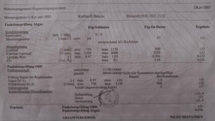

mir ist eingefallen das ich ja den prüfbericht habe , wegen der abgaswerte sry. hatte nicht an den gedacht
Warum soll der Motor nicht nach Lambda regeln dürfen wenn keine Last drauf ist? Ist da das Kohlenmonoxid weniger schädlich wie Corona am Arbeitsplatz ganz offensichtlich weniger ansteckend ist?
Außerdem, woher soll ein Prüfer jedes Modell bis ins Detail genau kennen?
Es gibt Vorgaben im System, daran kann man sich halten und wenn der demnach nicht besteht, dann besteht er nicht oder es muss ein Prüfhinweis her, wobei das auch wieder makaber wäre.
Die Vielfalt ist am Markt einfach viel zu groß
Ehrlich gesagt kenne ich mich mit Abgaswerten nicht wirklich aus. Aber ein CO Wert von 3.68% ist verdammt viel. Das hat man vermutlich früher sogar ohne Kat besser hingekriegt
