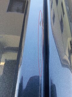

Lack abgeplatzt
Hallo hab auch so eine Stelle etwas oberhalb entdeckt, sieht wie aus als wenn das bei der Montage passiert is nehme auch Kontakt mit dem Händler auf mal sehn was der sagen wird

Bei mir sind an der Stelle, wo bei dir der Lack ab ist, Risse entlang der Regenrinne, im Lack.
Das AH meines Vertrauens, hier besonders der Betriebsleiter, hat das Fotografiert und mit Kommentar an Dacia gesendet.
Ergebnis: am 13.08.09 kommt der MCV ins AH und wird dort entsprechen der Schäden im Lack, neu lackiert. So richtig mit abschleifen, neu Grundieren und Lackieren. Alles natürlich Garantie.

habe ebenfalls diese Risse entlang der "Regenrinne" auf beiden seiten, auf der linken seite aber ziemlich heftiger als auf der rechten. Ebenfalls hab ich an der Schwarzen Abdeckung der Rückleuchte abgeplatzter Lack auf beiden Seiten. Heute wurden ebenfalls Fotos gemacht ich hoff ich bekomm durch Dacia ein OK.
Gibt es hier mehrere Betroffene die das Selbe Problem haben?
anbei schick ich ein foto, ein orginalfoto kann ich per email schicken, bekomms net schärfer bei so ner kleinen speichergröße
Falls jemand die gleichen Probleme hat, bitte lasst mir das Foto zukommen und sagt mir ob und wenn Wie Dacia das über die Lack-Garantie laufen lässt
Die Stellen sind bei mir im Frühjahr auf Garantie neu lackiert worden. Im selben Zuge wurden die Nasen an den Rückleuchten plan geschliffen und die Leuchten ordentlich befestigt.
Die Freigabe von dacia dafür dauerte einige Wochen. Angeblich gab es so einen Fall noch nie :D Hab mich totgelacht...
Ja, danke für deine Antwort, klar hab ich auch so gesagt bekommen, im übrigen gibt es das problem aber bei jedem Dacia MCV mit diesen Abstands"nasen" habs bei mehreren schon gesehen. früher oder später geht da einfach der Lack ab.
Aber das Problem is noch das geringste, die Risse in der "Rinne" am Dach machen mir viel größere Sorgen. da fängts auch schon leicht an zu Rosten

Joooo , Kanten und Falzen sind bei dem meisten Automarken ein Problemkind, nicht nur bei Dacia. Wenn der Robi net richtig eingestellt ist oder der Lackierer in der Handlackierung et zu juut meint. Passiert das was mann bei euch sieht.
Bei wesentlich zu hoher Schichtdicke wird die Haftung schlechter,hinzu kommt
das im Kanten und Falzbereich der Primer schon oft zu dick oder auch zu dünn lackiert ist. Da reicht dann schon heiß und kalt das sich die Karosse en bischen dehnt und wieder zusammen zieht. Und Plutsch wech is der Lack.
Auf jedenfall was drann machen. Bei Garantie ab in's Autohaus.
Ohne Garantie halt selber mit Lackstiften reparieren.
Das Problem ist das Feuchtigkeit die Bruchkanten unterwandert und mit der Zeit immer mehr abplatzt.
